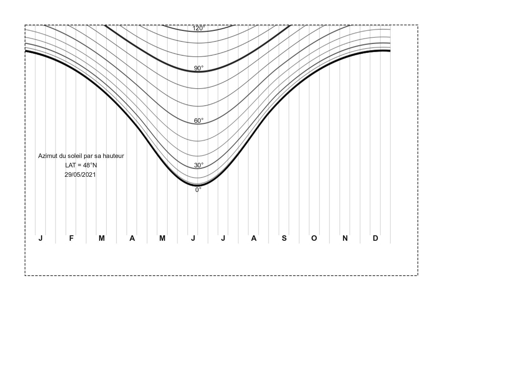

À présent les choses sont bien différentes… Normalement votre problème devrait se résoudre avec la simple règle des cosinus, celle qui est utilisée pour la première relation de Roger et qui relie la hauteur à l’angle horaire.
J’ai regardé votre graphique qui semble parfaitement correct, à quand la présentation de votre réalisation ?

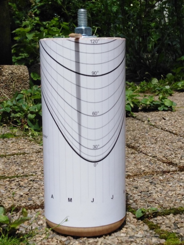

Voici donc ma réalisation. Les premiers essais d'hier soir ont fourni des résultats cohérents.
Sur la photo, le cadran est en position de mesure. Celle-ci ayant été faite autour de midi (14h25 heure légale à Brest) elles est imprécise. Le cadran indique un azimut proche de 0° par rapport au sud). Le logiciel stellarium indique un azimut de 5°ouest à cette heure là.
cadran boussole.jpg (211.05 Kio) Vu 123684 fois
(à suivre...)

Le graphique utilisé est le suivant :
Les courbes 0° et +-10° sont pratiquement confondues, ce qui provient de la faible variation de hauteur du soleil autour de midi. Les mesures faites au lever et au coucher ne sont pas très précises non plus, cette fois parce que l'ombre est pratiquement inexistante. J'envisageais un style en métal mais je ne suis pas assez outillé pour cela. Je me suis rabattu dans cette version de démonstration sur une pique à brochette en bois collée sur un carton au dessus de l'instrument...
Cordialement,
