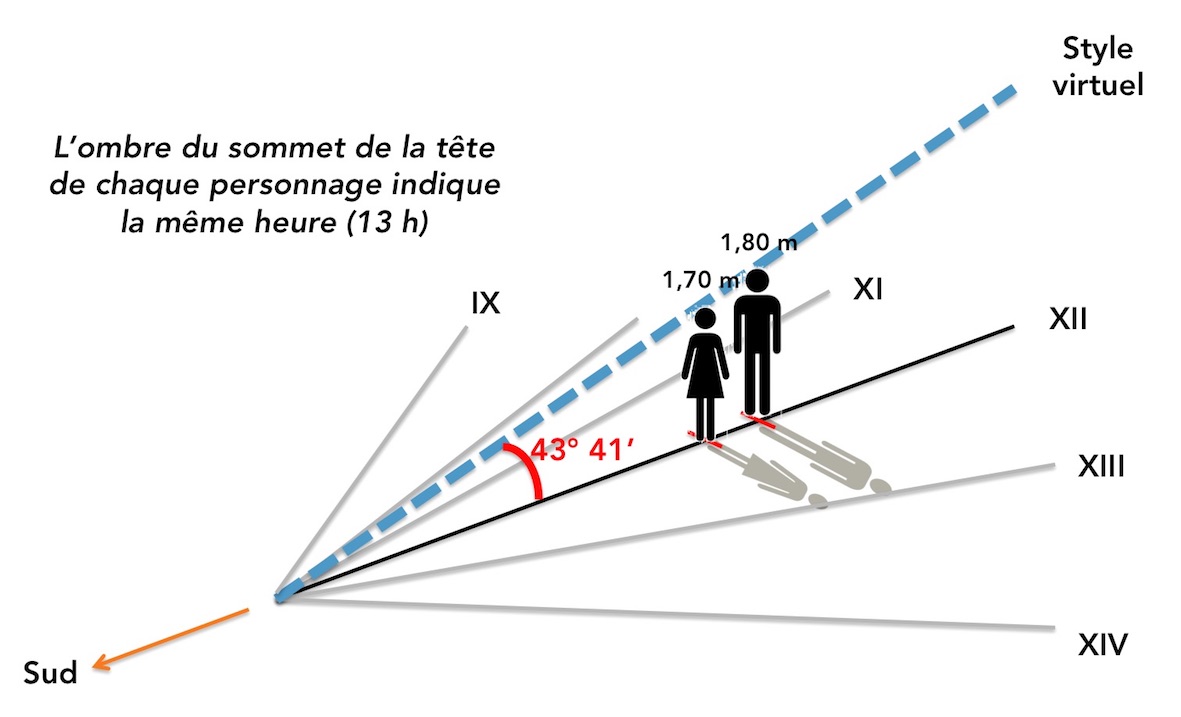

Chers apprenants
Je suis un peu étonné que personne n'ait encore trouvé la solution à ce problème
Je joins un schéma qui pourra vous aider...
Courage, c'est un problème trigonométrique simple!

Bonjour Houarnev_II,
Merci pour votre message.

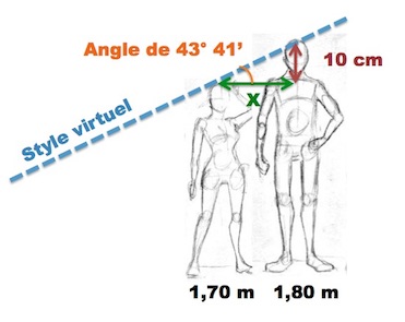

Si vous vous référez à Thalès vous devriez plutôt écrire 1,70 / 1,80 = D1 / D2 avec D1 et D2 respectivement la distance au centre du cadran de la personne qui mesure 1,70 m et de celle qui mesure 1,80 m. La réponse à la question posée dans l’exercice est « Combien vaut D2 - D1 ?» et vous trouveriez alors D2 – D1 = D2 – D2 . (1,7 / 1,8) soit D2 . (1 - 1,7 / 1,8) ou encore D2 . 0,1/1,8. Le seul hic c’est que D2 n’est pas donnée dans l’énoncé…
Il est plus simple de se référer à la trigonométrie dans le triangle rectangle cher à Pythagore. Sur le schéma ci-dessous, la valeur que l’on cherche s’écrit simplement x = 10 cm / tan 43° 41’ soit 10,47 cm, ce qui est proche de 10 cm et n’est pas surprenant puisque tan 45° = 1 !
La solution au problème est donc de partir de la marque existante (supposée exacte mais que l’on pourra vérifier sur place) et de faire de nouvelles marques dans les deux sens, séparées l’une de l’autre de 10,47 cm afin que des enfants ou des basketteurs puissent utiliser le cadran ;)
