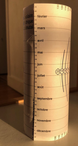

Suite à l'article de Joël Robic (Cadrans solaires pour tous n°6), j'ai rédigé un script Python pour calculer et tracer les courbes horaires, pour une latitude et un diamètre modifiables.
Le fichier joint 1.jpg n’est plus disponible.
À imprimer
Sur mon site, je propose les tracés pour les latitudes entières de 42 à 52°, et un diamètre de 5.8cm (canettes longues).
Avec une courte notice et le script à personnaliser, pour les utilisateurs de Python.

Merci beaucoup David pour ce partage
Je ne peux que conseiller de visiter ton site où l'on trouve beaucoup de ressources sur les cadrans solaires
Et pour accéder à l'article cité, visiter bien sûr https://www.cadrans-solaires.info/le-magazine/
