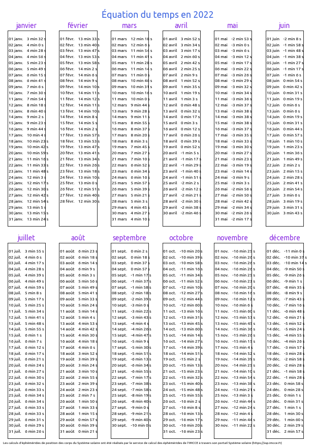

Dans la même veine qu'un précédent sujet sur ce forum 'déclinaison du Soleil), voici un code Python qui calcule l'équation du temps à partir des éphémérides de l'IMCCE.
L'idée est de télécharger depuis le portail d'éphémérides de l'IMCCE (https://ssp.imcce.fr/forms, choisir "Visibilité des astres") les données du Soleil pour toute l'année 2022, en choisissant comme lieu votre latitude préférée, et une longitude nulle, afin de ne pas prendre en compte le décalage en longitude.
Ensuite, il faut télécharger les résultats sous forme de fichier .csv.
Dans les colonnes du fichier, on trouvera notamment pour chaque date l'heure de culmination du Soleil, en temps moyen. Ces heures sont éloignées de 12h00 de quelques minutes, qui correspondent à l'équation du temps.
Le code Python soustrait "12" à ces valeurs, et convertit en minutes.
Affichage des résultats sous forme de calendrier.
