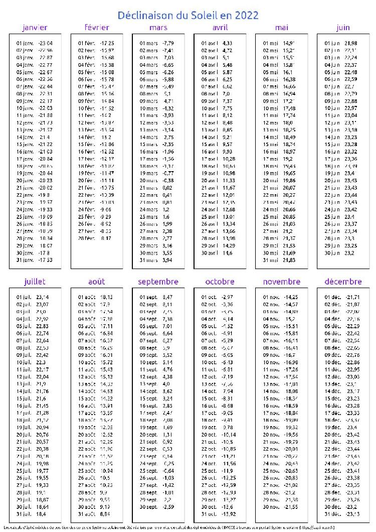

Bonsoir,
Si vous souhaitez avoir sous la main un tableau des déclinaisons du Soleil sous forme de calendrier, j'ai rédigé un petit code Python en ce sens.
Il faut d'abord télécharger les données sur l'indispensable portail d'éphémérides de l'IMCCE.
Tout est expliqué ici :
https://www.astrolabe-science.fr/declin ... leil-2022/
Un aperçu en très basse résolution (vous aurez un bien meilleur résultat en exécutant le code !) :
